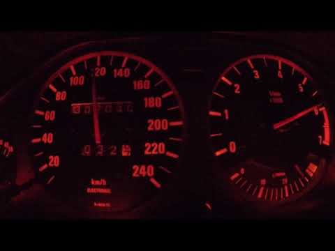

sapratu ka sezona iet uz beigām, tātad jāpaspēj iefilmēt ikgadējais akselereišan video :-D
2., 3., 4. rōbs
pa lielam nekas interesants nav, jo nekas nelūzt :reeka: bet nu arī braukts ir salīdzinoši maz :)
