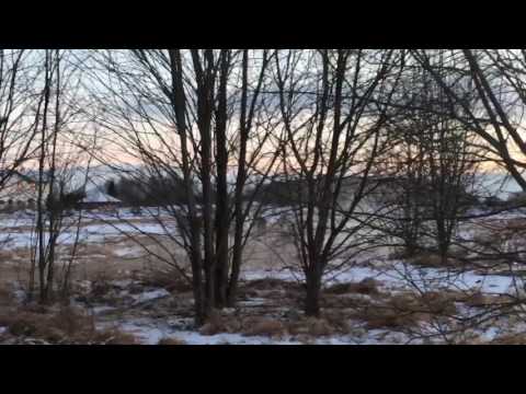

tas video ir awesome!! :-D

Laukos viss notiek, kaa saka !

Prātīga vieta trasītei - i koki, i 20kV līnijas balsts tieši līkuma ārmalā.
Re: BMW E36 xxx sportinieks
juriz wrote:Prātīga vieta trasītei - i koki, i 20kV līnijas balsts tieši līkuma ārmalā.
Tā ātrāk skillu var uzkačāt
Ko tur mizt, pa ielu slidinot tapat ir šķēršļi

Tā trase tur izveidota, jo patīk tā sajūta, kad gaidi, vai aizmugure Bučos koku, vai nē..
