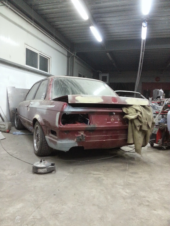

Darbi 03.02.15.
Darbi rit uzpriekšu.
Top aizmugurējā kabata.
15.02.15.
Kārtējais šablons
Gbali'bš uztaisīts un jau savā vietā.
Ņemu plastmasus, stiklus un pārējās detaļas nost.
Šodien tricārs nogruntēts un špricene virsū. Bildes no procesa vēlāk.
Topiku netaisīšu, bet vizinos kādu brīdi ar 5-er daily wagenu.
lesis
Posts: 212
Joined: 01 Feb 2009, 12:26
Re: jurcis e30 - M50B28
Post by lesis »
Debešķīgs topiks :)
jurci-s
Posts: 963
Joined: 02 Dec 2009, 02:03
Post by jurci-s »
Darbi turpinās, mērķis ir braukt uz salidojumu :DD
Turpinās izjaukšanas darbi.
Saregulētas atstarpes, un piedzīts vāks lai ir vienā līmenī abās plaknēs.
Griesti jāņem ārā, lai var pāršūt jaunus.
Izstrūkloti stūri un nogruntēti ar epoksīdu
No metināšanas darbiem palielam viss, vēl viena reportāža būs rīt.
Bet tagad jau ir uzpūsta špricene.
RENIO
Posts: 101
Joined: 06 Jun 2011, 08:40
Post by RENIO »
nice!
afigenna :yo:
jurci-s
Posts: 963
Post by jurci-s »
Spārnu renovēšana.
Sākumā šķita ka pie spārniem nebūs tik daudz darba.
Abiem spārniem apakšas bija aprūsējušas kā arī aploces.
Nostrūkloti abi spārni.
Sapūsti ar epoksīd grunti.
Un var ķerties pie spārnu salikšanas procesa. Jātaisa jauna detaļas daļa.
Šīs daļas arī jāizgatavo
Te jau daļas tiek meitinātas klāt.
jurci-s
Posts: 963
Post by jurci-s »
Sveiki atkal.
Vēl viens metināšanas posms, ja pareizi atceros tas arī ir viss.
Šeit jau nogriezta spārna apakša. Skats nebija patīkams bet nu vajadzēja to novērst.
Iekšējā sliekšņa daļa atjaunota.
Izgatavota 2. slāņa daļa.
Sāku taisīt ārējo slieksni.
Izfrēzēts caurums stiprinājumam
Iet jau uz beigām
Iet jau uz beigām.
Tālāk jau aiziet špricenes slīpēšanas procesi.
Principā varēja tik ļoti neiespringt uz metināšanu, jo no malas to nemaz nevarēja pamanīt, bet gribējās vienreiz savest virsbūvi kārtībā lai varu iedziļināties pārejās lietās, lai par virsbūvi nav vairs jādomā. Slieksni pamaniju tikai nejauši kad uz pacelāja ar lukturīti skatijos kantes. Tagad pašam prieks par padarīto darbu.

Pagaso nedel tika saslipeta spricene, vajadzigajas vietas piepusta epoksid grunts.
Un pirmdien nogruntets, tagad nolikts mala lai grunts sasezas un kartigi nozust, ar bunzas darbiem tagad kadu bridi bus miers.
Aptuveni pec menesa vai nedaudz ilgak tiks krasots.
Tagad sekos, nepieciesamo detalu meklesana pasutisana u.t.t.
