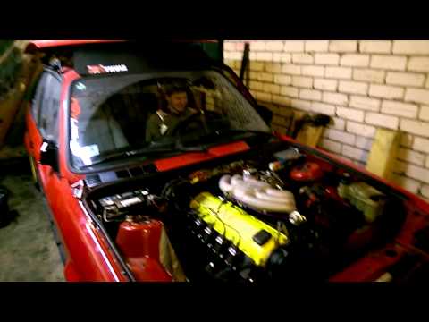

Posts: 1137
Re: Abit e30 318
tālāk ķeramies klāt paurim..
tātad aizmetināju un pārbaudīju galvu, puikas saka viss kūl..
tad ķērāmies pie m43 vārstu pielāgošanas, sakarā ar to ka jaunajiem vārstiem visi izmēri ir augstāki, tika kompensēta vārsta atsperes saspiešana, lai tā paliktu ~ kā stock, tādēļ tika savirpoti šādi speiseri, sākumā...
biš paslīpēju :D
kā arī tika noīsināti vārstu kātu gali
šeit jau saliktā veidā :]
domājot jau laicīgi, par to ka būs nīīknā sadalene, labāki vārsti ieplūdē, domāju ka vajag vēl nedaudz pagrebt izplūdes pusi, ko arī izdarīju, kkā šitā
ieplūdi atstāju kā ir, jo liekas ka visu tur jau smuki/labi sataisīju pagāšgad..
tad pa vidu vēl rokdarbi pie ieplūdes blīvēm :D
galva saliktā veidā
tālāk pienāca brīdis likt galvu, kas bija vesels piedzīvojums pavadīts ar dusmām un prieku, kad tas viss beigās izdevās :D
gotavs jau ar uzliktu izplūdi
kkad vēlāk
+ vēl pašķūnēju gaisa padevi radiatoram :naac:
te arī cutoffs
tālāk... kas tālāk nav ko gaidīt...
pašau vaļā :reeka: ielēju matuli + piedevu ar esteriem, cerams būs zaibcom.

Posts: 1137
Re: Abit e30 318
nu tā, matars tiek piebraukts... nu reāli jau tiek likts nedaudz slodzītē :D
salīdzinoši pavisam cita elpa pēc sadalenes maiņas, pēc 4k apgriezieniem diezagn brutāli mainās cēliens kā arī skaņa (vītek :reeka: ) un tā arī griež ļoti labi līdz galam, līdz pārmet nākamo pārnesumu uttt. (tika uz ātro uzskriets ar vienu vietējo puiku ar e60 3,0d sagraizītu uttt, tika atzīts ka manāmi labāk iet kā iepriekš, pa lielam visu laiku gāja vienādi, tad 4. pārnesumā pie 170 sāku strauji iet garām, bet tad pienāca 5. pārnesums un šis aizgāja :/ :D ...tā ka AF baidies, būs drāgreiss :D )
