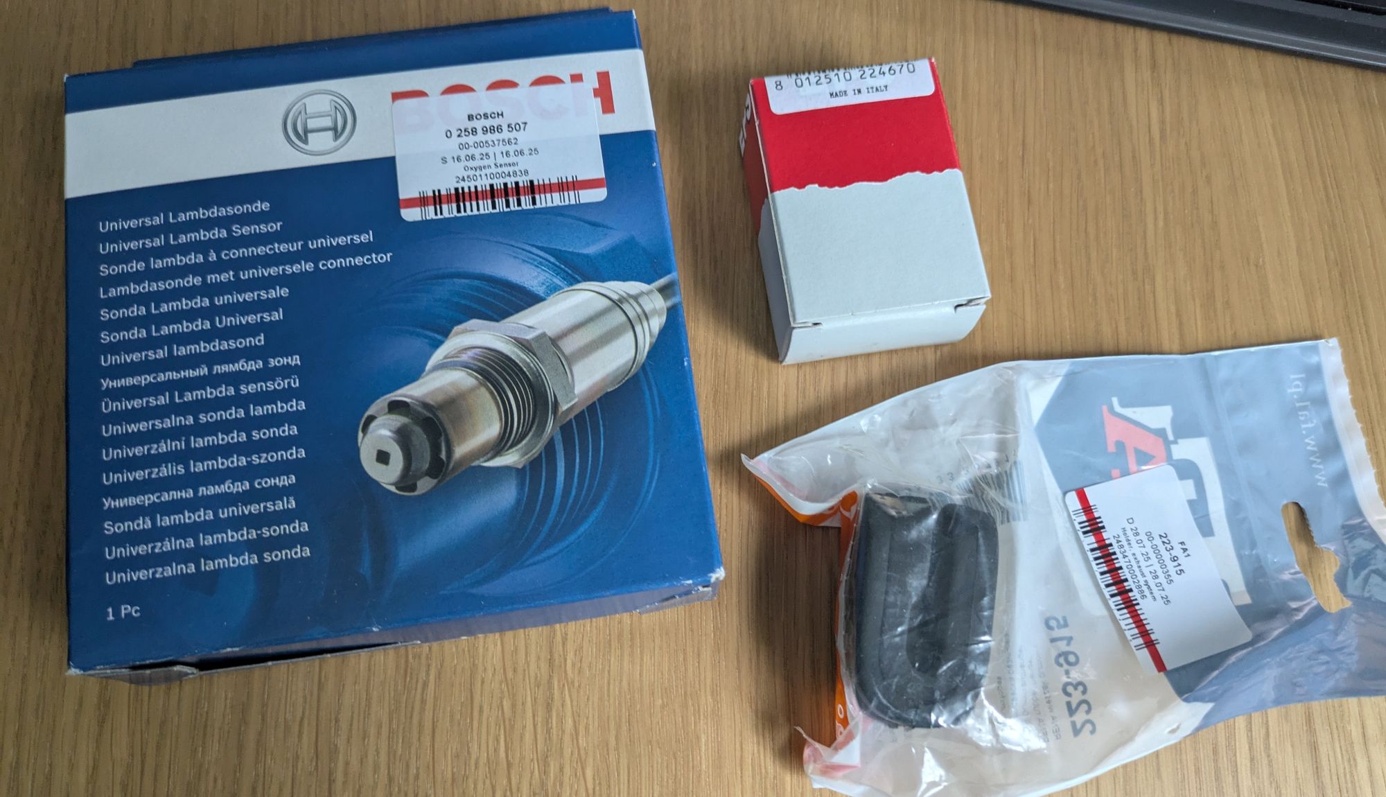

Pirmā paciņa klāt, lai gan tā ir tā, ko pasūtīju kā otro
Uzliku to gumiju jau savā vietā izpūtējam. Tā gan arī ne visai der, jo gala bundulis mainīts un nav īsti oriģinālais, tur tā knapi uz gala uzlikas. Ir arī aizdomas, ka kaut kur uz priekšu, zem aizmugures sēdekļa, izpūtējs skaras pie virsbūves, un no turienes nāk graboņa.
Sarunāju arī Veģus, lai sakārto virsbūvi. Cena necerēti sakarīga. It kā līdz šim ir strādājuši labi, cik tur kaut kas dots. Pirmdien jau var vest. Sataisīs gan sānus, gan apakšu.

Kaut kāds līkrocis licis izpūtēju. Vidējam stiprinājumam un gala bundulim arī vakjadzēja būt kādus pāris cm uz aizmuguri, lai var normāli uizlikt oriģinālos stiuprinājumu. Tāpēc, laikam, pa vidu un viens aizmugurē bija kaut kādi ne tādi. Kaut kas saveidots no kaut kādas gumijas. Vidējo stirpinājumu kaut kā pielocīju, lai izpūdējs nespiežas pie virsbūves un negrab. Vajadzēja pasūtīt divas oriģinālās gumijas. Tagad pārliku uz vidu oriģinālo gumiju, galā atkal kaut ko saķīmiķoju no tās pašas vecās gumijas, kas bija izmantota. Nu vairs negrab. Bet vajadzēs jau kaut ko darīt - piemetināt nedaudz garāku stienīti, lai oriģinālās gumijas normālu turas. Tagad faktiski uz vienas auss. Nocīnījos savā brīvdabas garāžā pa visu lietutiņu, labi, ka darbi zem auto.

Ja knock sensoram ir kļūda, tad viņš ir saklausijis detonāciju. Nomainot sensoru nenovērsīs pamatcēloni detonācijai. Nav tā, kā diagnostika norāda uz sabojātajiem sensoriem. Diagnostika tikai norāda virzienu, kur meklēt problēmu. Piemēram, te bija kļūda par knock un oxygen. Tātad, viens saklausīja detonāciju, otrs nobļāvās par nekorektu degmaisījumu, kas varētu būt ne tā? Varbūt kaut kur gaisu sūc klāt, ecu nomera vienu gaisa daudzumu, dabā ir cits un rezultātā ir detonācijas. Es minu tupu piemēru.

Kļūdai screenshotā klāt bija rakstīts circuit malfunction, tobiš problēma ar pašu sensoru/vadiem.Artis01 wrote: ↑02 Aug 2025, 12:18Ja knock sensoram ir kļūda, tad viņš ir saklausijis detonāciju. Nomainot sensoru nenovērsīs pamatcēloni detonācijai. Nav tā, kā diagnostika norāda uz sabojātajiem sensoriem. Diagnostika tikai norāda virzienu, kur meklēt problēmu. Piemēram, te bija kļūda par knock un oxygen. Tātad, viens saklausīja detonāciju, otrs nobļāvās par nekorektu degmaisījumu, kas varētu būt ne tā? Varbūt kaut kur gaisu sūc klāt, ecu nomera vienu gaisa daudzumu, dabā ir cits un rezultātā ir detonācijas. Es minu tupu piemēru.

Ar tiem sensoriem jau jā, jāskatās, kas to zina. It kā ja pie pirmās izpētes, vismaz vadi bija OK, cik nu tos redz. Un jā, tur tā kļūda tāda, ka it kā varētu būt paši sensori beigti. It kā jau arī tā dzinējs normāli darbojas uz ausi
, neko sliktu nedird.
Ņems nost to ieplūdi, tad jau jāpaskatās, var jau būt ka tur ar kāda blīve izklatusi, mazums kas.
Es gan šodien paņēmu tos artech. Sākšu ar tādiem.
