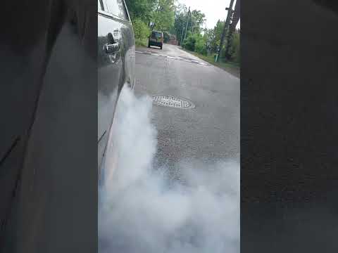

Baigi nespolējos riņķī, jo smirdēja pēc degoša sajūga kad gribēja uzšvirkstināt. Jānomaina kārbas eļļa, tā paļubom nebija mainīta nekad. Vot te gan mersim tāda geju huiņa :aiwa:. Iesākumā nolūza seškante mēģinot atskrūvēt skrūve, bļed 5mm seškante KARL!!!! tādai skrūvei kur 19mm muciņa derētu.
