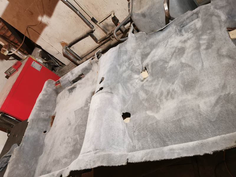

Pagājušajā vīkendā tuprināju tīrīšanas procesu. Šoreiz tekstils/tepiķis un plastmasas.
Uzsūtiju no aļika Drill Brush setu, kur trīs birstītes maksā ap 3eur, bet tas atnāks tikai pēc kkāda mēneša. Tāpēc no Deailing Mania iepirku drill brushu kas bija uz vietas (kkas ap 15eur :D ). Iegādājos Chemical Guys ādas klīneri, jūsu ietiektās malamīna švammes un šie uz svētkiem piemeta klāt kkādu all purpose cleaneri.
Tāpat kopā ar čomiem iepirkām Karcher Puzzi 8/1c. Pat nezinu kā viņu pareizi sauc, tipa slapjais putekļusūcējs/ekstraktors. Špricē virsu ūdeni un uzreiz arī sasūc. Perfekta ierīce auduma/tepiķu tīrīšanai. :cool:
Process sekojošs - vispirms max rūpīgi izsūcu ar parasto putekļusūcēju, lai nav nekādas smiltis un gruži (perfekti būtu ar tornadoru, bet nu tā kā man kompresors nebija pie rokas, nācās iztikt ar to kas ir), tad sašpricējam ķīmiju, ļaujam biski pastrādāt, tad ar urbi un drill brush krustu šķērsu izberzējam un tad ar to karcher verķi sasūcam. Rūpīgi izsūcot audums paliek knapi mitrs. Atstāju pa nakti garažā, nākamajā dienā viss jau bija perfekti sauss.
Es vārdiem nevaru aprakstīt cik pretīgs dubļu, pelējuma, tuberkolozes nūjiņu un cilvēka fluīdu maisījums nāca no tiem tepiķiem ārā. :emo: Kopā kaut kādus 30 spaiņus (hvz cik vinam tilpums, kadi 5-6l varetu but) ar melnu, smirdīgu zampu izlēju renstelē.
Rezultāts, sevišķi, piemēram, no šofera paklāja daļas nav izcils, bet nu salīdzinoši ar to kā bija, ir diena pret nakti.

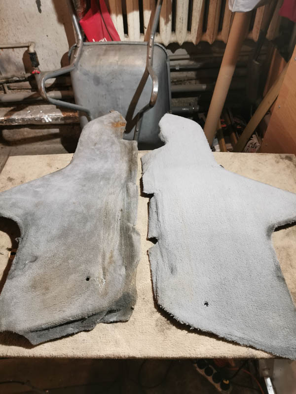

Šis nav paklājiņš, tā ir grīdas tepiķa daļa. Tā kā pa virsu nāks tepiķītis, uzsatu, ka būs gana tīrs. :D
Reku pa kreisi iztīrīts pasažiera puses grīdas paklāja fragments, pa labi netīrīts šofera puses.
te tipa before/after

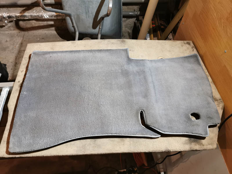

Ar kkādiem sānu tepiķiem gāja labāk, tie iztīrijās gandrīz perfekti

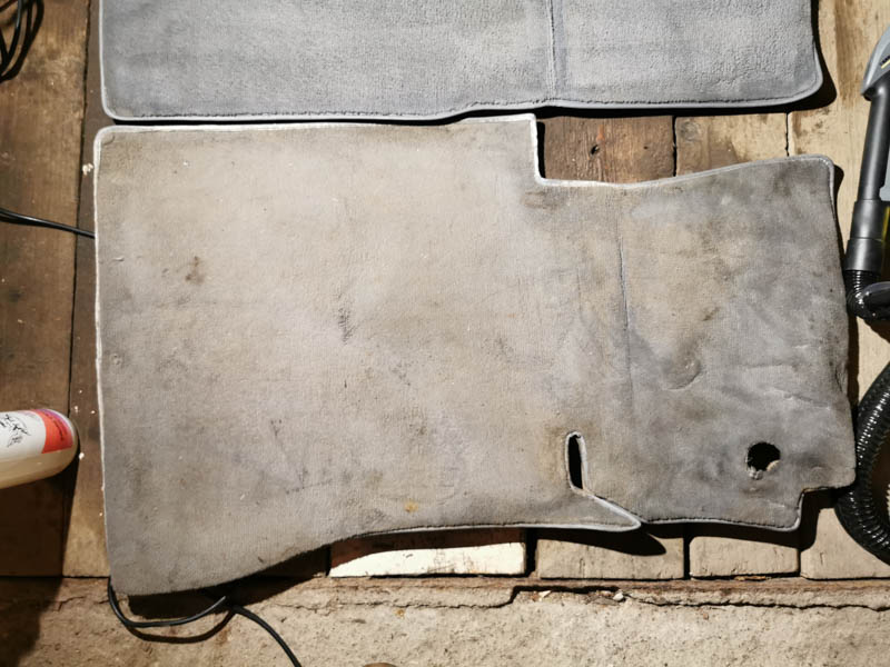

Before/after

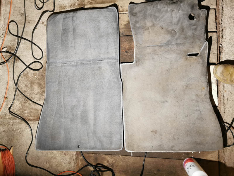

Abi fragmenti netiriiiti
Fragments pa labi iztiiriits
Aizmugurēja tepiķa daļa forši iztīrijās. Izskatās, ka ar šo mersi tomēr nav vadāts Zimbaves diktators. Kgan hz, mosh bahilās brauca.
