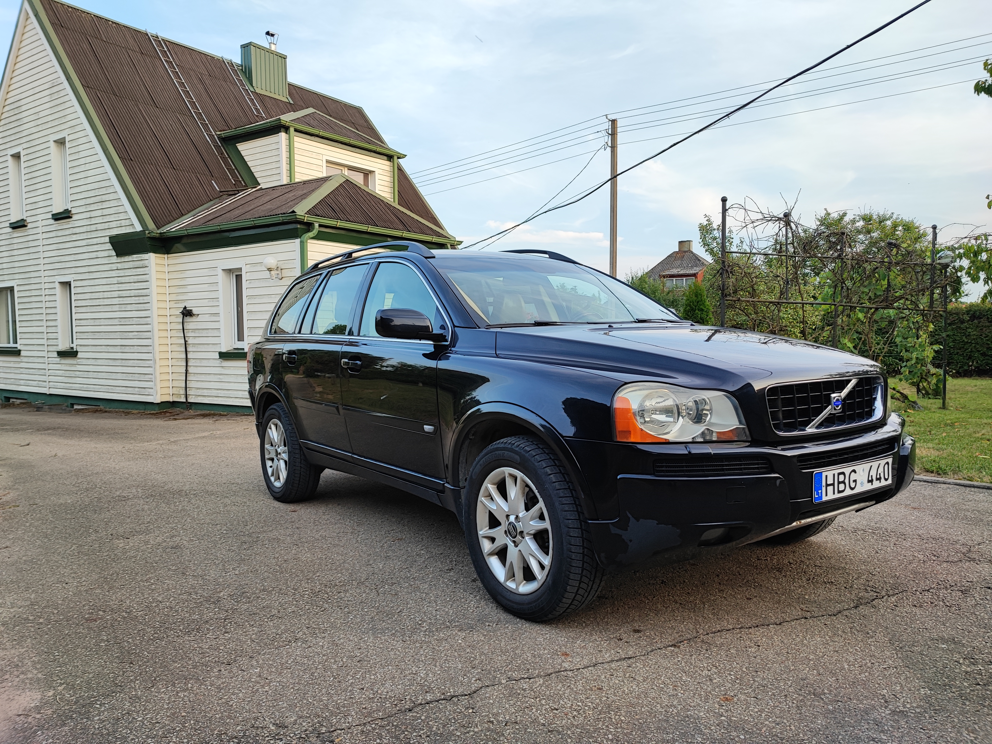

Volvo XC90 2004.(?) gada, automāts, 163zs D5. Uztaisiju pilnu apkopi - zobene, eļļas un filtri (arī automāta, haldex), motora spilveni un atsaites visas (jo šķita, ka nu nevar būt, ka tas motors tā no rūpnīcas jau salonā vibrē visu tukšgaitā). Braukts tika daudz - ap 20k pa 5 mēnešiem, ļoti noderēja IKEA braucieniem, piekabes vilkšanai utml. Bija ērti un labi, bet visvairāk nokaitināja tieši tas, ka Janvārī uznāca normālāks sals un braukt bija neizturami - visi plasmasi grab, klab, čīkst un vibrē. Drausmas tie volvo interjeri. Plusā vēl tas, ka tā haldex versija bija absolūti bezjēdzīga, RIX P3 gandrīz ārā netiku :emo: Tas viss kopā un izlēmu, ka nu i nafig, atradu pircēju un ātri aizlaidu prom. Tajā pat dienā uzreiz pēc pārdošanas atradās manā pilsētā nākošais auto. :emo:

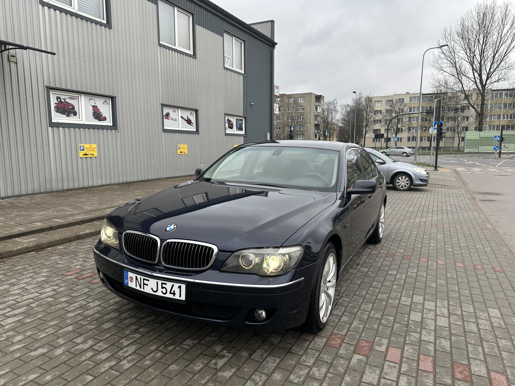

Paralēli tam visam, ar klaboņu tāpat braukāju apkārt un laboju citas lietas. Vieglākai lasāmvielai būs kā saraksts:
  • Nedēļas 2as pēc pirkšanas Airbag gaisma uznāca, un viss norādija uz Airbag moduli. Citu no RRR uzsūtiju, pieprogrammēju un viss oki
  • Mēģināju sākumā pielodēt FM modulim AUX input. Notestēju - strādā. Salieku plastmasus - viss čau. Nofisos nenormāli, beigās sapratu, ka kaut kā safisis esmu FM moduli. Pasūtiju citu...
  • Jau zināju, bet blakussēdētāja pusē subwooferis nestrādāja un tas nozīmē vienu lietu - logic7 jālabo. Aizsūtiju uz Šauļiem, lai abus samaina un uzliek labas kvalitātes (čipi maiņai cik zinu ir tik 2 varianti - lētais un dārgais).
  • Izjaucu salonu un ieinstalēju E65 android headunit kitu ar carplay etc, dārgs prieks (600 eur~), bet vismaz ar normālām iekšām un nelago
  • Samainiju hrenona lampas, jo iepriekšējais īpašnieks nebija ieinteresēts redzēt ceļu naktī (bija tik izdeguši, ka sajūta, ka ar gabarītiem brauc)
  • Visas eļļas(2x vienreiz kā `flush`, jo nez kad bija mainīta), visi filtri, protams
  • EGR termostats, motora termostats, kārbas dzesētājs(jo viņā ir termostats arī)
  • Priekšējie bemžu diski, kluči
  • Kloķenes skriemelis, spriegotājs un parazītruļļi, siksnas
  • 4x samainītas atplūdes trubiņas sprauslām (par to sīkām vēlāk)
Turpinājums nākošajā postā.

Vēl bez motora klaboņas viena problēma, kas bija jau no sākuma, bija priekšā ritošās daļā kaut kas klabēja. Visa ritošā tika pārbaudīta, viss bija stingrs un bez jebkādām brīvkustībām (jūtamām/pārbaudāmām). Pirmais bija reaktīvās bukses nomainīt. Tās kopā ar sprauslu pārbaudi Stiklumeistars nomainija. Bet problēma bija tāpat. Sāku pētīt un likās, ka regulējamais stabilizātora stienis varētu būt pie vainas vai tā vārsti iesprūduši vai netīri varbūt. Skatijos, ka kāds jau cauruļvadus tur mainijs ir relatīvi nesen, domāju, ka tad varbūt kaut kas ticis sistēmā. Atjaucu vārstu bloku vaļā un jebaķ - kāds ielējis parastu ATF sistēmā. :emo:
`Flush`oju visu sistēmu, satīriju vārstu bloku un salēju pareizo šķidrumu. Stūre arī palika jūtami labāka. (abi ir viena sistēma)
Uzlabojās situācija, bet arī - ne līdz galam. Tad domāju, ka varbūt pats stabilizātors ir beigts (joprojām šķiet par vieglu kustināt katru pusi atsevišķi). Uzsūtiju citu no RRR. Atnāca, papētiju - mļec tieši tāds pats. :emo: Sūtiju atpakaļ.
Tad iedomājos - zini, vienkārši nomainīšu abus stabilizātora stieņus. Nekādas brīvkustības nav, bet pēdējais variants. Un jā - viss oki. :emo: Nedaudz tāpat kaut kur, šad tad, sajūta, ka iegrab kaut kas.
Nu tad nāca vasara un tuvojās plānotais brauciens uz Vāciju(rock im park) un pēctam pa Šveici un Franciju. Bet, jo tuvāk nāca, jo vairāk problēmas uzradās. :emo:
Braucu savākt pārdesmit tūjas, ko stādīt ar lielo piekabi un tentu uz Kauņu (~300km round-trip). Viss iet oki, līdz braucot atpakaļ es sāku skatīties spogulī un uz piekabes fona šķiet, ka redzu tādu kā mākonīti. Sākumā likās, ka acīm rādās, jo, kad iedod gāzi, nekas īpaši nebija. Domāju - okej, tur tie savi 700-800kg aizmugurē ir, varbūt turbaviks iet uz beigām. Vēlāk, kad jau ap 20km no mājās, domāju - nostāšos paska'tities vai viss ir okej. Kā apstājos tā dzirdu ka kaut kas šļāc un tek. Pirmā doma - dzesēšanas sķidrums. Atveru kapotu - nop, viss peldās dīzelī. Es ar nepamaniju, ka kaut kur 20 litrus dīzēla pazudis no bākas.

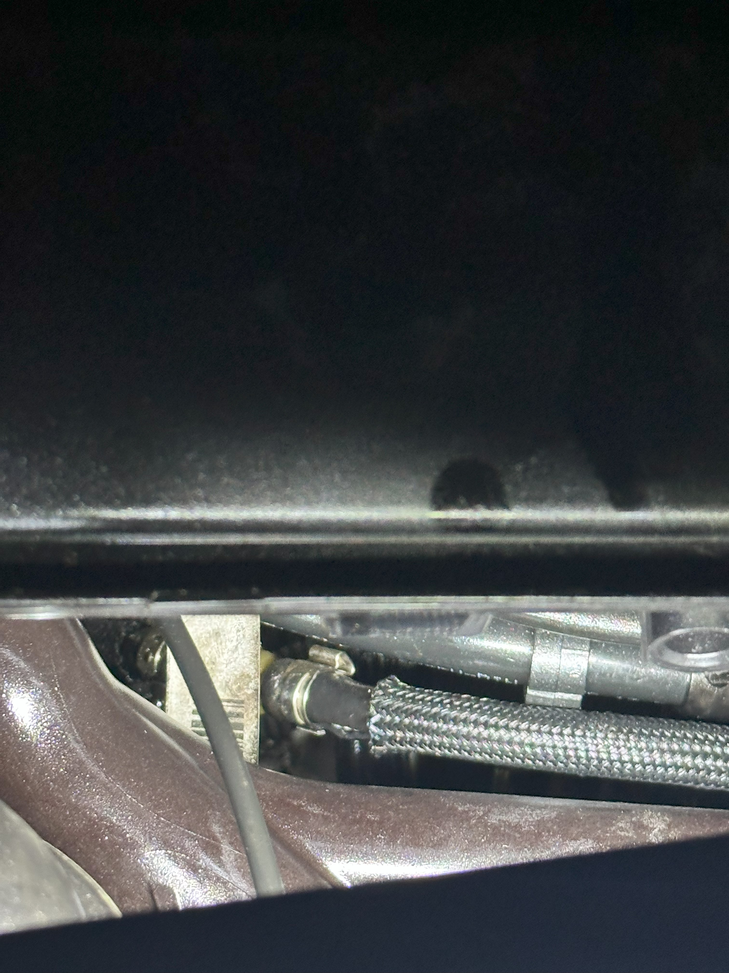

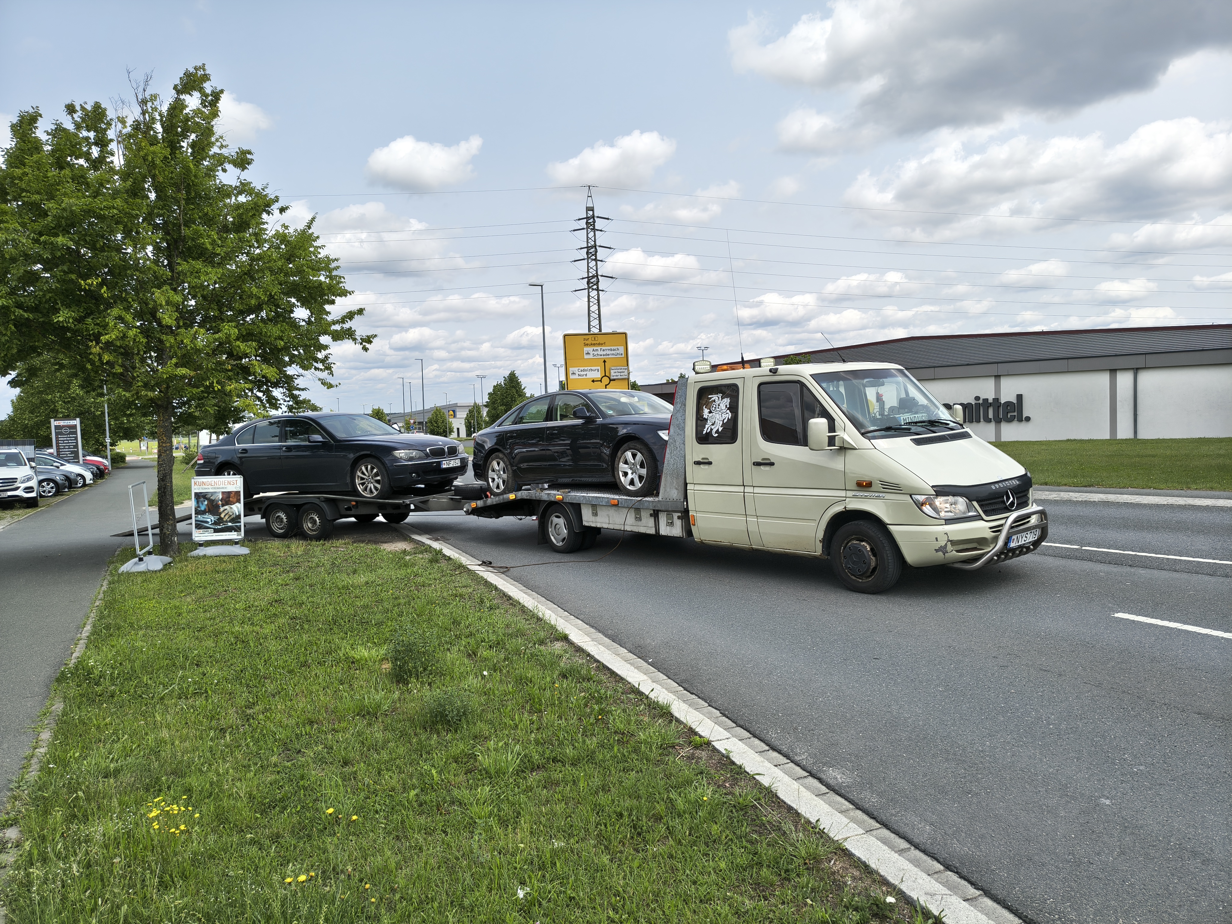

Evakuātorā pavizinājies gribēju paskatīties, kur tieši problēma: https://cloud.kzgb.xyz/s/ZkjYTnP7FqYD9mq
Te var redzēt - atplūdes truba pārplīsusi
Tupākais, ka es, kad nopirku auto, uzreiz samainiju atplūdes trubas (komplekts), bet Stiklumeistara mehs laikam safisa vai nemācēja noņemt un samaksāju (nebija pat 30 dienas tai atplūdei), lai viņi uzliek jaunu atplūdes trubu. Šis video ir apm 4-5 mēnešus pēc maiņas. :emo: Tad meklēju kādi brendi ražo vēl, kur var atrast etc etc. Pasūtiju citu - uzliku un šļāc degvielu - ražošanas defekts un vienā plastmasas sūdā ir caurumiņš. Meklēju vēl citur - beigās laikam Maxgear(tas pats, laikam, ko viņi uzlika). Bet ar visu to čakaru, nolūza plastmas tam T veida savienojumam ar atplūdi. Kā arī vads, kas temperatūras sensoram tur nāk - arī pārplīsa vienā vietā. Nu fisiens bija pa pilnu programmu, jo vietas tur īsti nav. Bet dabuju salodēt jaunu vadu, nokomplekētu junu visu cauruli ar T veida savienojumu.
Pēctam devos testa braucienā. Viss okej, iedodu pilnu pedāli un dzirdu kā siksna aiziet... :D Un, protams, kloķenes skriemelis jāmaina, tad (kā augstāk minēts) arī samainiju pārējos agregātus. Tad viss bija atkal oki. Vēl tuvāk jau garajam braucienam pa Rietumiem. Bet izlec atkal - airbag gaisma. :emo: Šoreiz cits kods. Satīriju blakussēdētāja krēslam visus kontaktus ar kontaktu tīrītāju un mazu birsti - salabojās. :naac: nedēļu pēctam, braucu mainīt riepas aizmugurē, jo esošās bija pavecas un ar tādām pa bāni negribās braukt. Čaļi noņem riepu un skatās - viens disks ar pamatīgu plaisu. :reeka: Uz vietas viņi arī remontē, tā kā nekādu problēmu.
Visi šie notikumi tik ātri, nesaistīti un bez jebkādiem simptomiem, sāka radīt iespaidu, ka varbūt tam E65 ir tumša vēsture un negrib braukt uz Nurembergu. :naac:
Tad pienāca brauciena laiks. Sametām mantas, sievu aizmgurē komfortabli un braucam 14h braucienu pa taisno uz Nurenbergu. Izbraucu bez problēmām, pilnā komfortā un pat nebiju nemaz tik noguris - tik nogarlaikojies. Auto uzvedās super. Nākošās pāris festivāla dienas pa un ap nurembergu - arī bez jebkādām problēmām. Līdz pienāca svētdiena, kur izdomājām pabraukāt tāpat pa mazajiem ceļiem atpkārt. Viss kā parasti - bez problēmām. Līdz izgriežamies kaut kur nekurienē no maza ceļa, paātrinamies un viss - motors vnk izslēdzās. :emo: Mēģinam iestartēt, 1-2 sekundes parūc un noslāpst. Pagaidam ilgāk - okej, rūc. Pēc 1 min noslāpst un viss atkal čau. Pētiju kas un kā - filtrs ciet varbūt, sūknis bākā beigts etc - noņēmu dīzeļa cauruli un nop - šļāc kā vajag. Nu neko, tad bija skaidrs, ka pat ar instrumentiem kaut kādiem, tur ceļmalā neko neizdarīs.
Saucam evakuātoru, lai ved uz vietējiem mazpisāniem, kur mums Airbnb bija. Labi, ka abas reizes, kad vajadzēja evakuātoru, es biju piemetis apdrošināšanai palīdzību uz ceļa. :D
Nolika pie vietējā servisa tur un domāju, ko darīt. Beigās atradu čali, kas tieši no tās veitas brauc ar trali un var aizvest uz manām mājām to auto. Izmainiju plānus - izīrēju auto uz atlikušo ceļojuma laiku, nopirku lidmašīnas biļetes un aizsūtiju E65 atpakaļ uz traļa.
:emo: Sālīts pasākums, bet es negribēju riskēt un safist visu atvaļinājumu dēļ vecas kastes.
Īrē prasiju Golfu, bet zoss man iedeva jobenu VW Polo jauno ar to 1.0l atmo dzinēju. Nu [censored], bīstami lēns (nepārspīlējot).
Mājās pārbaudiju savu aizdomu - ka kāda sprausla elektroniski nosprāgusi. Un, jā - viena uz īso(starp kontaktu un masu) sagājusi, nomainiju un viss brauc atkal kā vajag. Bet atkal interesanti - bez neviena brīdinājuma, pēkšņi nosprāga. :? Nekad nebija tā, ka pat nedaudz paraustītos kaut kas, vai kāds cilindrs nešancētu vai kā - tajā pat dienā nekas nebija.
Nu E65 stāsts pēc tam, kad salaboju, bija vnk stāvēt stūrī, apdomāt, ko izdarijis un iemetu Autopliusā + burnoutā. Lēnām gan palika žēl, jo auto, par spīti tam, ka ir diezgan vecs etc, kaut kā ļoti piesaista un patīk, kā arī 3k EUR vismaz jau ir ielikts (tikai daļās, gandrīz visu pats daru) un ir lietas, kas zināmas, ka viss ir oki. Šobrīd sludinājumu esmu izņēmis un paturēšu. Veikšu gan vairāk pārbaudes un preventīvu labošanu, bet tas vēlāk.

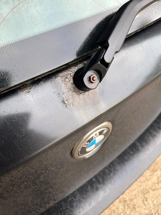

Viena liela problēma nākot no Norvēģijas dienvidiem ir rūsa. Rūsa ir uz spārniem un bagāžnieka vāka, un visa apakša aizmugurējā daļa (nav tik virspusēja, ir diezgan dziļa, bet caurumu vēl nav - jāpaspēj apstrādāt). Bagažnieka vāks bija šāds
Es jau kaut kad sen uzmetu hammerite melno, lai tik drausmīgi acīs nelec, zinot, ka tāpat tur nekas glābjams nav un jāmaina bagažnieks. To tad arī izdariju - atkal RRR glābj un savā krāsā, ar visu stiklu, bez rūsas bija ap 80 eur ar shippingu Lietuvā. :reeka: Bija mazas, knapas švīkas, kas pulējamas, bet citādi bez defektiem. Tas jau ir virsū (bildes nav).

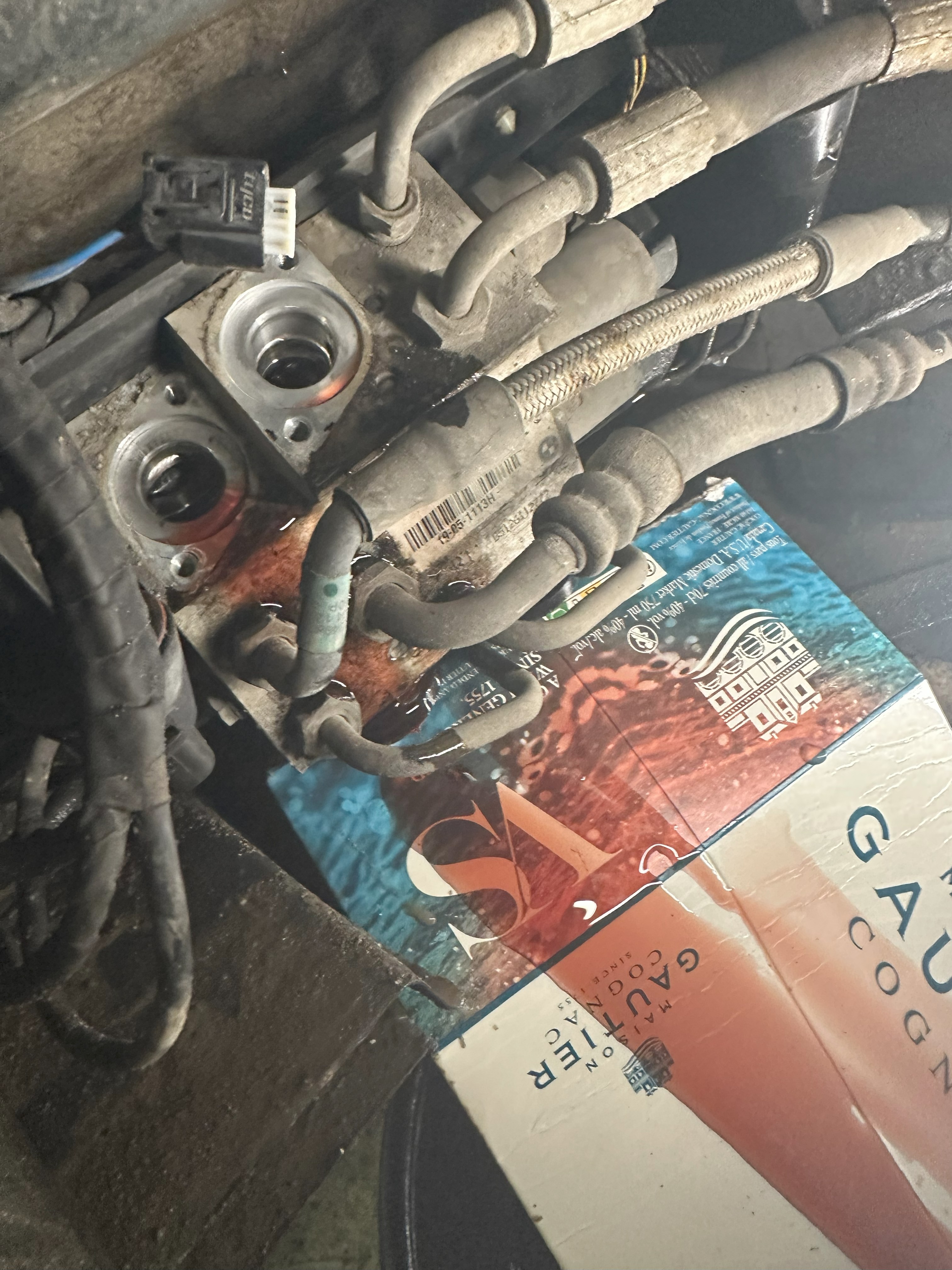

Viena lieta, ko es palaidu garām neiztestēju - A/C. Un nestrādā. Tā kā šim arī būs kaut kāds kontents vēlāk (pavasaris/nākošā vasara).
