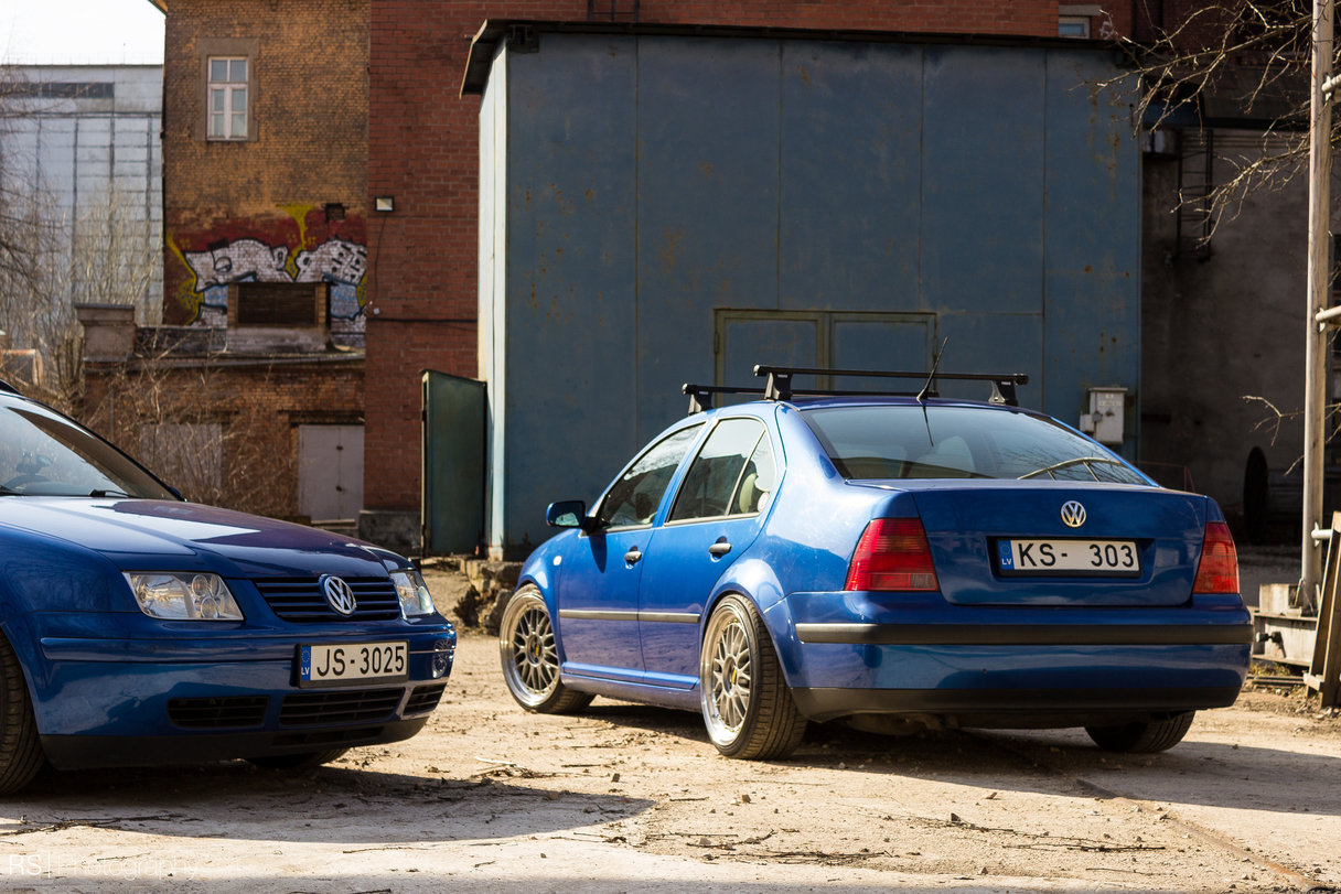

No randominatora iegādāti MK4 USA aizmugurējie lukturi.
No toxic iepirku Thule jumta šķērsstieņus un dzinēja pacelšanas starplikas.
Diskiem arī atjaunots plauktu spīdums. Tomēr vēl šo sezonu nobraukšu ar šiem pašiem diskiem
Paldies KG Photo par attēlu :D

Jau aptuveni divas nedēļas ZEMS NOTIEK. Dažas bildes:
