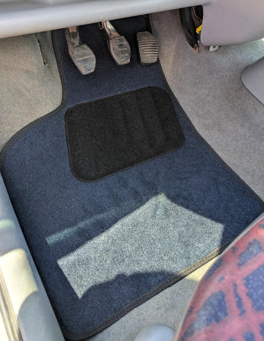

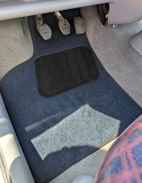

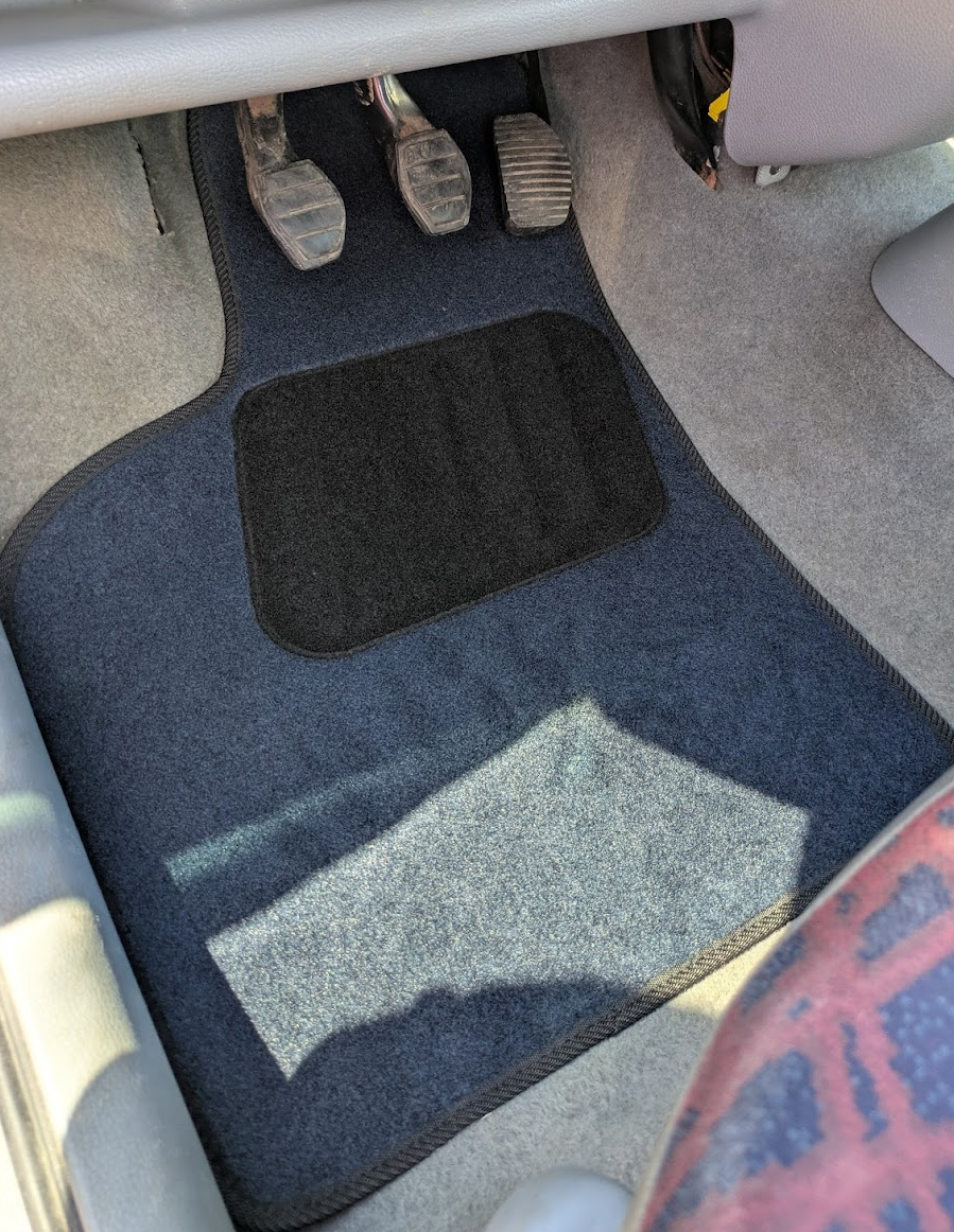

Jā, auto ticis pie jauniem vasaras paklājiņiem. Bija jau nopirkti pagājušā rudenī, bet tad jau nelikšu iekšā.
Nostabilzēsies temperatūras, tad ir plāns izņemt paklāju, kārtīgi izmazgāt.
Būs arī jāskatās, kas ar grīdu, jo pacēļot maliņu, ir manāms dzelzs oksīds. No apakšas skatoties, it kā caurumus nemana, un vispār nekas traģisks nav, lai gan kādi pleķīši ar rūsu. Doma ir no iekšpuses noiet ar metāla birsti. Ja neizberzīšu caurumus, doma, ka vienkārši nokrāsošu ar hammerite, kādam laikam varētu būt OK.

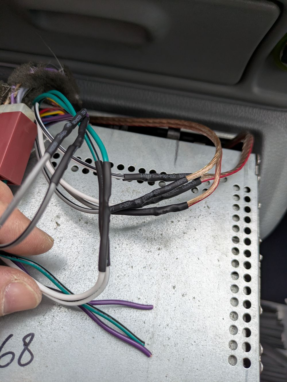

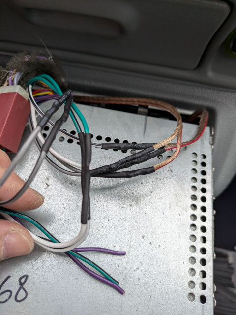

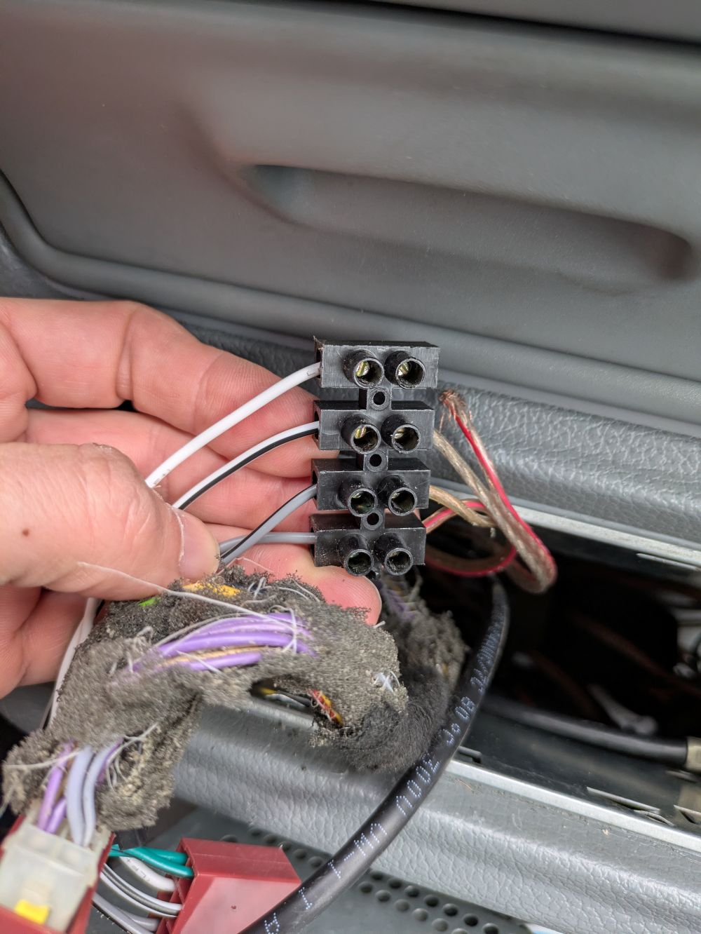

Šodien izdomāju, ka jāiliek atpakaļ oriģinlais maģis, jāpabrauc, jāsaprot, vai nebūs galīgi garām, salīdzinot ar to Pioneer.
Tam vajadzēja būt ātram pasākumam. Nu kādām 10min, nu maks pusstundai, jo jānomaina arī mikrofons BT verķim. Pioneer ir tas pavisma mazais puļķītis, t.i. ne minijack, bet var teikt mikrojack.
To es samainīju kādās 10min., jo jāatskrūvē jau tie paneļi ap stūri.
Tad tik cik pārspraust štepseļus un iestumt oriģinālo maģi iekšā :)

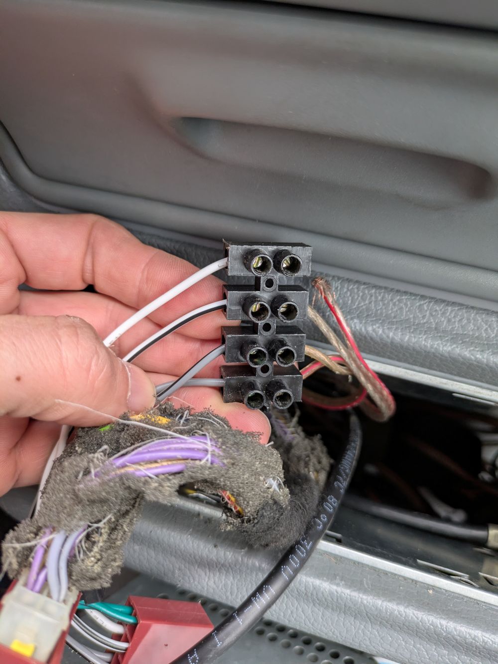

Daudz jau tur man tie papildus štepseļi un pagaidu savienojumi vadiem uz skaļruņiem. Pagaidu variantā savienoti ar tām saucamajām lampu spailēm. Parasti arī kaut kā ar tām viss pat bijis OK. Bet tas bija līdz šim.
Stumdu iekšā, kārtoju vadus. Pēc pailgas ņemšanās iekšā ir. Ieslēdzu. Neskan viens skaļrunis. Nu neko, velku ārā, pārskrūvēju to spaili, izraustu pārējās. Pamēģinu, skan.
Stumju atkal iekšā. Pēc atkal kādu vismaz pārsim minūšu ņemšanās iekšā ir. Ieslēdzu. Neskan cits skaļrunis :D
Lieki teikt, ka bija 3. piegājiens.
Ceturto nemēģināju, gāju pēc lodāmura.
Tagad ir šādi. Jā, pagaidu variants, līdz tikšu līdz pastiprinātāja uzstādīšanai.
Man aizdomas, ka atsperes došu kādam uzstādīt :D
Ja kas, patestēju, paklausījos kā tas BT verķis darbojas. Ir labi. Pie tam, laba priekšrocība ir tam, ka tas slēdzas pie tā CD mainītaja pievienojuma. Un tas nozīmē, ka man darbojas tāvadības pults pie stūres - varu pārslēgt dziesmas šurpu turpu, varu ieslēgt pauzi. Ja būtu kāds parastais tikai caur lineāro ieeju, tad tādu iespēju nebūtu.

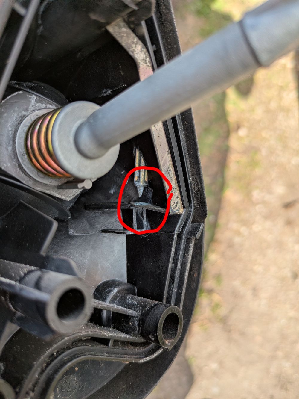

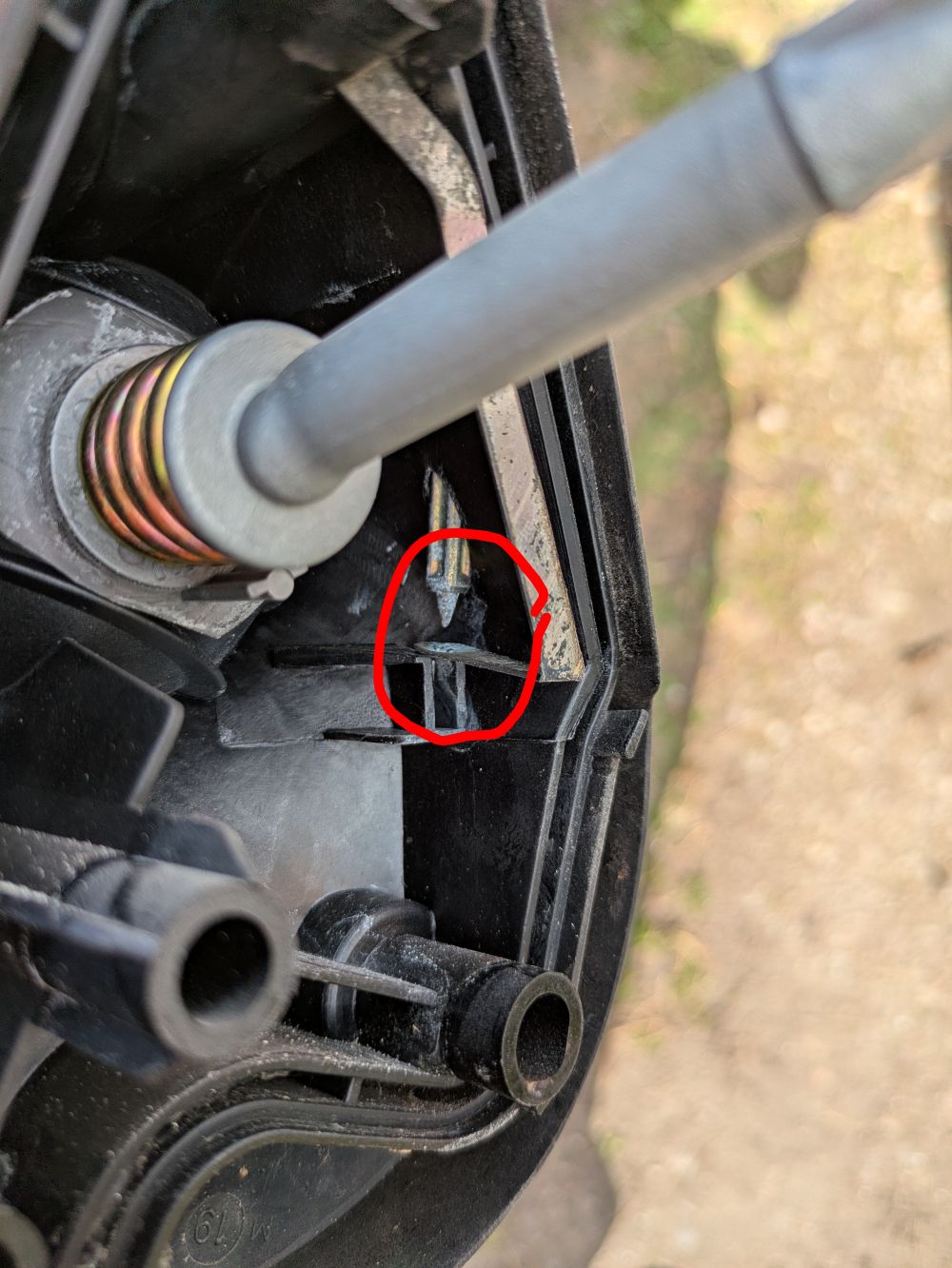

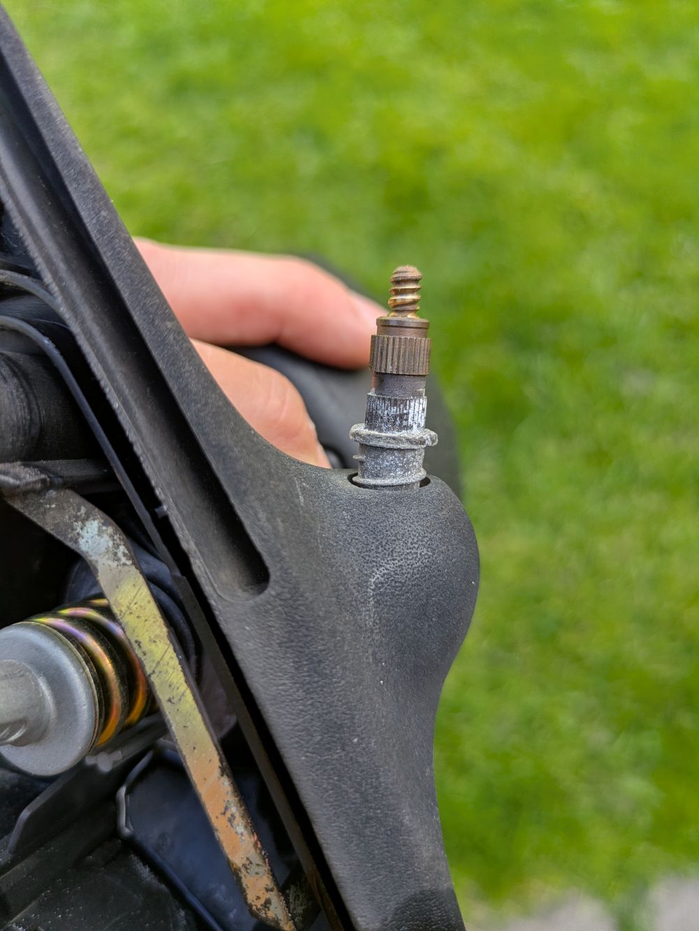

Paturpināju paķimerēties ar audio, jo kaut kā galīgi neķēra radio. Kaut kā aizdomas jau bija, ka vaina būs tajā vietā, kur ārējā antena pievienojas, t.i. sānu spoguļa trijstūris.
Tur arī interesanti saskrūvēts - 2 skrūves no ārpuses, un viena no iekšpuses, kas arī kalpo kā viens no antenas pievienojumiem, t.i. no salona uz ārpusi. Tam arī interesanti bija tikt klāt, jo no sākuma jānoņem tas lielais garais kloķis ar ko regulē spoguli no salona. Tur galā viena torx skrūve, un dziļi iekšā, standarta skrūvgriezis ar maināmajiem galiem neiet iekšā. Jau sāku domāt, ka jābrauc uz bodi pēc kāda specifiska torx skrūvgrieža, un tad kaut kā atcerējos, ka man ir viens sen nopirkts torx komplektiņš, tādi kā nāk seškanšiem L formā. To jau arī vēl bija jāatrod :)
Bet nu pēc kaut kādiem padsmit gadiem beidzot noderēja.
Kau jau noņēmu tur nost no salona puses visu, ieraudzīju, ka tur ir tās antenas savienojuma skrūve, pielieku pirkstu, sāk uzķert labāk, kas vēlreiz apliecināja, ka roku pareizā virzienā.
Attaisu vaļā, un jā
Tur bezvadu savenojums 5mm attālumā.

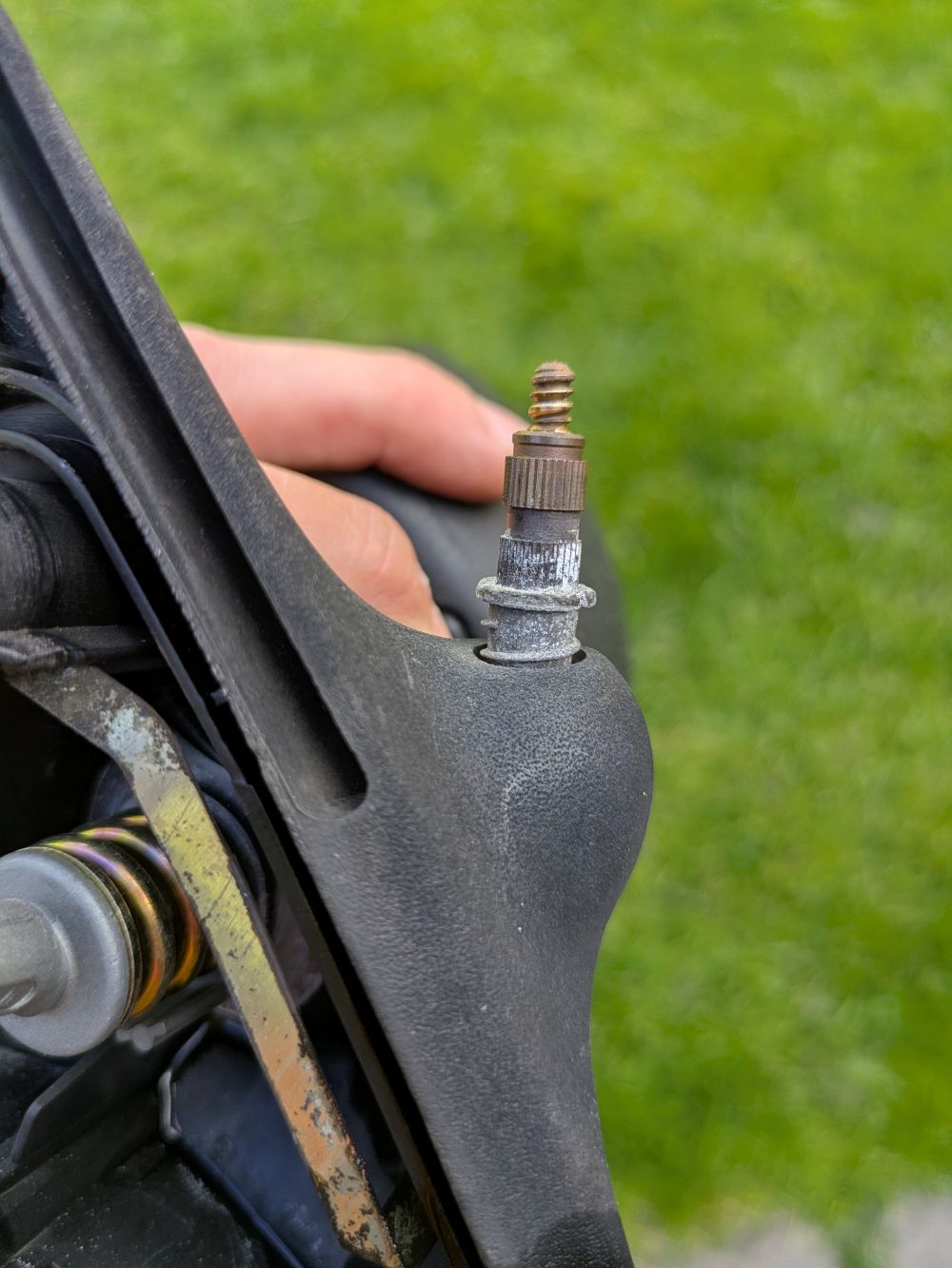

Pie vainas tas, ka kāds kaut kad skrūvējis nost antenu, un izskrūvējis arī to puļķi, kas iet iekšā spoguļa trijstūra korpusā
Ieskrūvēju to iekšā, sapūtu vēl ar kontaktu pūšamo, pat nedaudz arī tur pielocīju klāt to plāksni.
Palika daudz labāk, lai gan varētu vēlēties, ka te Jūrmalā ķertu labāk.

Tur nevar kaut kādu solidolu vai kaut kādu kontaktu smēri uzlikt tam savienojumam lai mazinātu ārējās vides ietekmi un lai tā oksidācija nerodas? Pieļauju ka tur nav noslēgta telpa un lietus /ziemā sāls ūdens no ceļa tiek iekšā.
Posts: 573
Re: juriz franču draudzenīteS
Ņenmot vērā, cik tur iekšā bija tīrs, jo pret virsbūvi ir arī kārtīga gumijas blīve, kas nosedz faktiski visu, tad tur nekas baigi neprasās. Tur inženieri labi pacentušies.
Bet, jau minēju, ka sapūtu ar kontaktu pūšamo.
