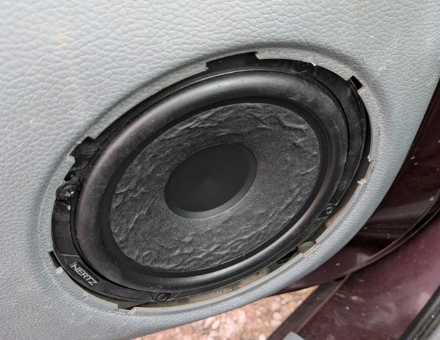

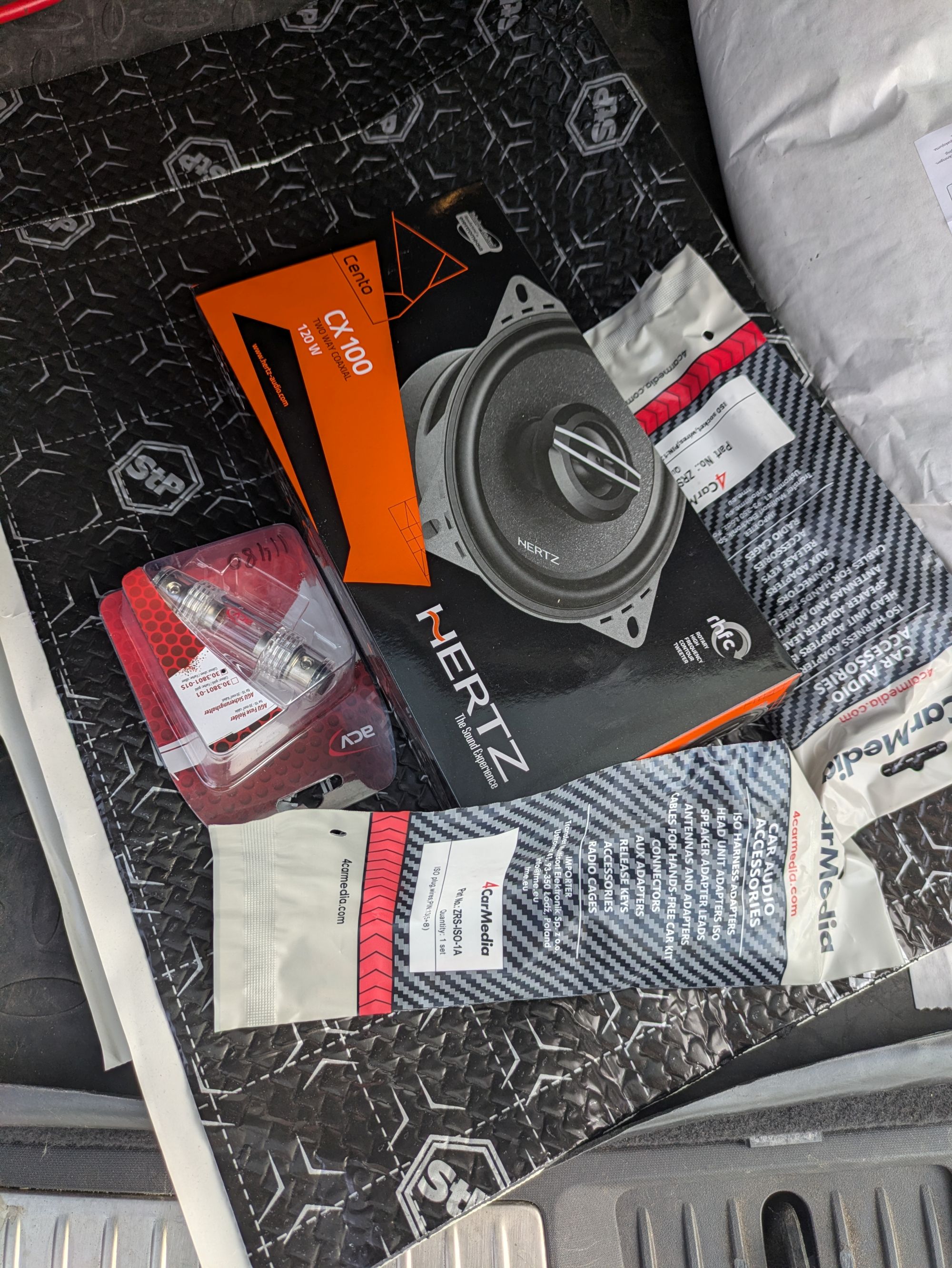

Re: juriz franču draudzenīteS
Pavasaris klāt. Jāsāk kaut ko mūzikai darīt.
Nav jau vēl silts kā vajadzētu, bet provizoriski ieliku skaļruņus panelī.
Izgriezu pīkstuļu stiprinājumus ar visiem pīkstuļiem, iespraudu oriģinālos štepseļus speciāli tam paredzētajās vietās, kad tie netiek izmantoti (ja rūpnīcas komplektācijā tie nav ielikti), lai negrab zem paneļa un nepazūd tur kaut kur. Pielodēti jauni vadi pie skaļruņiem, jo visa oriģinālā instalācija tiek saglabāta, cik vien iespējams.
Skaļruņi savās vietās. Kad būs siltāks, nopakošu ap skaļruņiem ar vibroizolāciju, lai nav tāds freeairs. Te gan nav tik kritiski, jo tā pat, strādās no kādiem 500Hz vai kā nu filtri ļaus. Maģis jau faktiksi ļauj zemāko uzlikt no 1kHz tikai, ja ir trīsjoslu režīms.
Šitāds zirneklītis pašlaik aiz maģa. Saliku papildus štepseļus, lai var sakomutēt bez graizīšanas. Dēļ tā visa pašlaik maģis neieiet līdz galam, lai gan varētu jau tur sakārtot. Bet tā pat, vēlāk kaut kur aiz bradačoka būs pastiprinātājs, tad tur vairs nebūs tāds bardaks.
Sadabūju arī jau centrējošos gredzenus lietajiem diskiem, arī jaunas skrūves iepirku. Esošās, bez maz vai oriģinālās labi aprūsējušas. Nokusīs sniegs, tad jāpārmontē ripuļi.

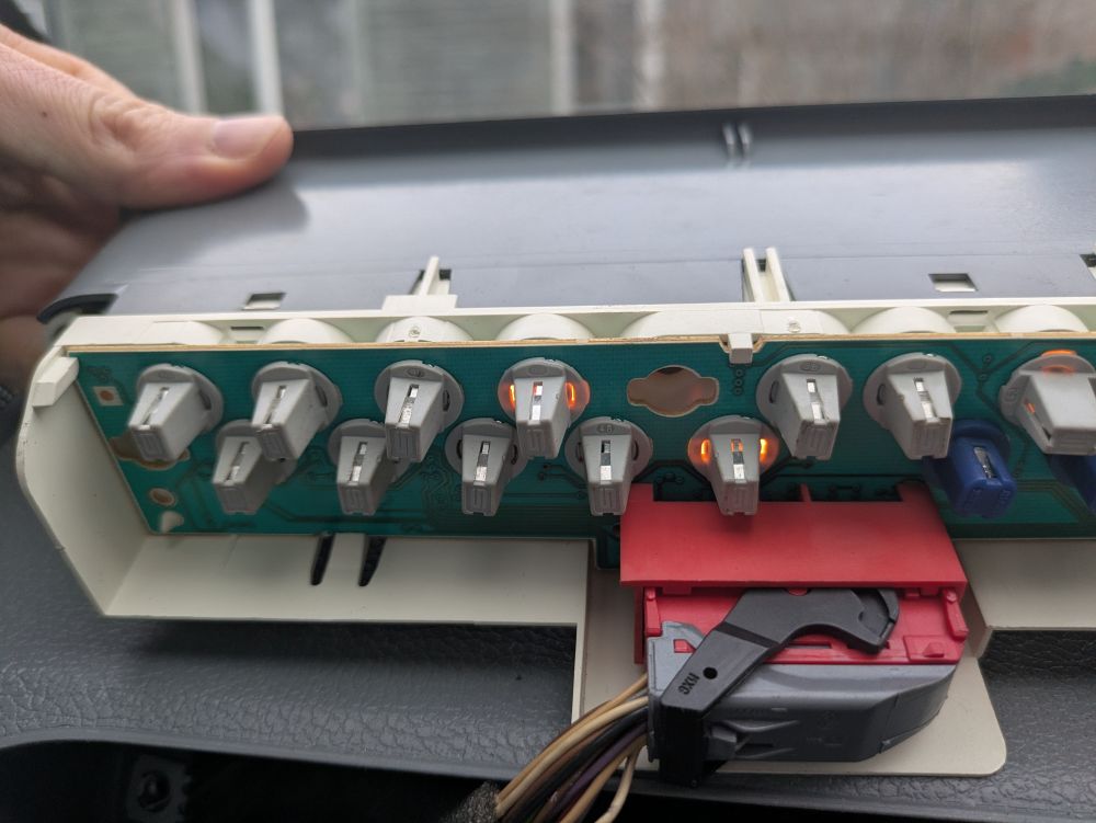

Braucu pa ziemu, un biju jau samierinājies, ka lēts auto, ka šim jau klimata kloķiem nekāds apgaismojums nav. Bet tad tā kaut kādā saulainā pavasara dienā ieskatījos, ka tie kloķi tādi caurspīdīgi. Parāvu pat nost, sparatu, ka tur varētu pat pats kaut kādu apgaismojumu saveidot.
Bet tad attaisīju vaļā
Izrādās, ka tur tomēr kaut kas ir, un tikai spuldzīets jāsamaina
esošās ielodētas, bet atradu, ka tur kaut kādas ar plastmasas galiem, kas tur smuki ieliekas. Bet tās, laikam, kādam par dārgu bijušas.
Vai nu arī tās dabūt nevar. Lai gan vienam, citam tā plastmasa bija kā patrona, kurā ielika spuldzes, iespējams, tās patroniņas pazaudētas. Jāskatās, varbūt, pats arī ielodēšu, un miers.
Vēl aizdomas, ka tās kādas diodes iešķūnētas, vēl neesmu izlodējis.
Aizdomas apstiprinājās, kāds iešķūnējis diodes.
Man otrā mājā bija visādas rezerves daļas, aizbraucu tur, atrodu klimata regulatoru bloku, tur arī nav to lampiņu. Nedaudz saskumu jau. Parakņājos vēl, atradu indikatoru un tml. lampiņu paneli , tajā kādas 20 tādas
Izlodēju diodes, cik varēju nolikvidēju alvu (nav man nosūcēja gan), ieliku oriģinālās, viss spīd. Jāgaida gan krēsla, tagad saulē neko neredz. Protams, pārbaudīju, iespraudu tās lampiņas, un no otras puses var redzēt, ka viss spīd. Tajā plastmasas patroniņā mainās spuldzītes, šķiet, tur kaut kādsas T5 vai kā.

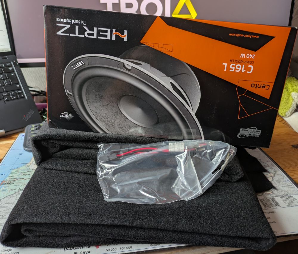

Iepirku šo to vēl mūzikai. Gribēju jau arī ielikt grozā vienu 5 kanālu past. arī, bet kaut kā pašlaik
vēl atturējos
Mēģināšu ielikt šitos 16.5 cm midbasus, jo vajadzēut tādiem līst iekšā. Šķiet, jau rakstīju, ka tur jau piegriezts uz to izmēru.
Komplektā arī pārejas no oriģinālajiem štepseļiem, kas ir skaļruņiem, lai nav jāgriež nost vadi. It kā jau labāk būtu nogriezt un pielodēt, bet kaut kāds neatskārsta doma saglabāt tur visu oriģinālu.
Tad vēl arī audums ar ko subvafeles kasti apvilkt. Kaste kaut kad, protams jātaisa.
