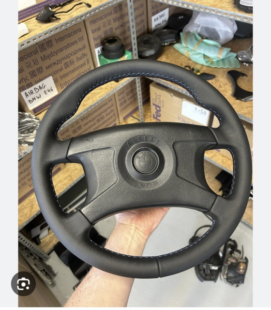

Par stūri piekrītu vairumam, vajag atstāt 4 spieķus un malkas stūri noteikti nevajag
