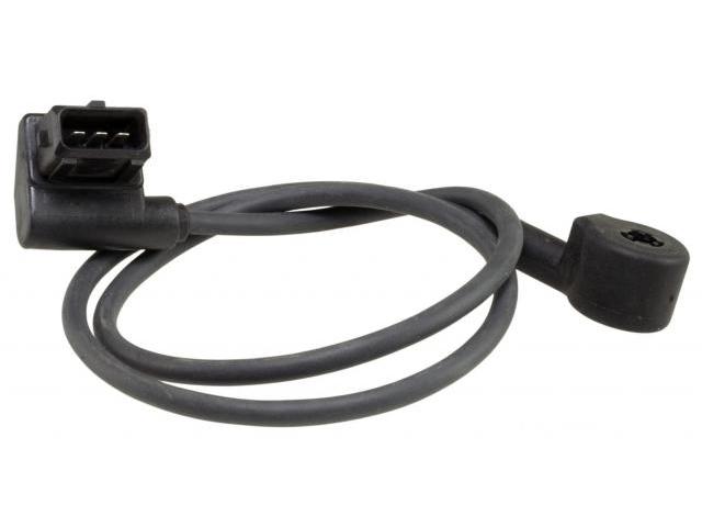

Par raustīšanos:
Vai liki jaunu arī to sveču vadu, kas ir ar to impulsa signāla devēju? Man e34 ar bija kaut kāda problēma un tieši tā sveču vada nomaiņa visu atrisināja. Bet tas bija pirms gadiem 20, kad neviens to sveču vadu nemainīja, jo maksāja tik cik visi pārējie kopā. Nezinu vai bija problēma tieši pašā devējā vai pašā sveču vadā.
Tas ir tas slavenais vads, kuru varēja sajaukt vietām ar kloķenes sensora štekeri. :-D

Šis bija komplektā jaunajam svečvadu komplektam.
