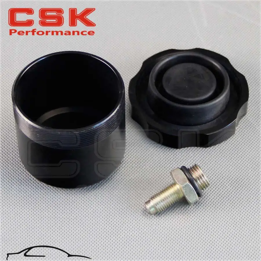

Vienlaicīgi es sāku pastiprināti izjust to ka man nepatīk kā strādā rokasbremze, tāpēc nolēmu taisīt divu suportu setapu. Pasūtīju rokas bremzei eļļas rezervuāru un esošos e36 suportus atstāšu šim nolūkam..
