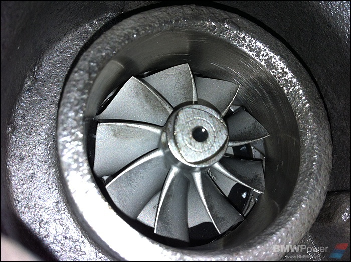

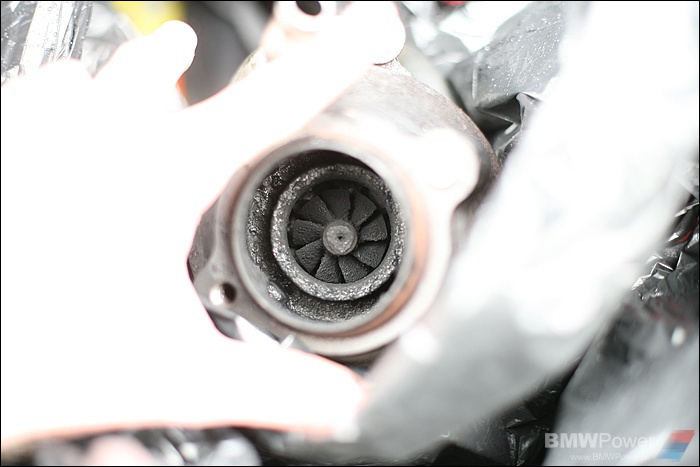

Jaunumi no servisa.
Tā kā pa izpūtēju izpirda ārā eļļa, bija skaidrs, ka turbīna ir savu nokalpojusi.
Servisā noņēma veco turbīnu ( tas ventilātoriņš abos galos maigi sakot pastaigājās pa korpusu- bildē var redzēt ka guļus stāvoklī tas ir atspiedies pret korpusu.), tad ar to laidu pēc restaurētas.
Vakar tika samainīti visi filtri, samainīta eļļa, iztīrīts interkūlers utt. Kā arī uzlikta restaurētā turbīna.
Ir tā ka iesākumā ir divas nepatīkamas lietas :D
Pirmā. Turbīna tā normāli gaudo. Kas par huiņu? :D
Otrā. Neesot kompresijas vienā cilindrā, līdz ar to viņš normāli nestrādā, kad uzsilst tad strādā labāk, bet tā pat ir hujova. Kas par huiņu? :D
